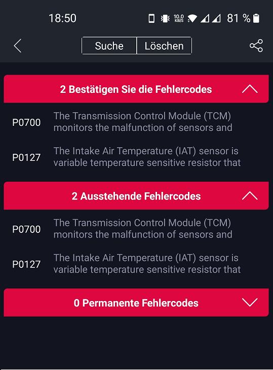

Also, der OBD Adapter ist heute angekommen und die zweite Android App hat auch gleich funktioniert :-)
Das waren die Fehlermeldungen.
Die habe ich gelöscht und bin mal eine Runde gefahren.
Bisher toi,toi,toi keine neue Meldung.
Danke an alle.
[Bild: 11168_07_09_22_6_32_49.png]

Dein DTC P0700 gibt zu denken...
Das wird Dich sicherlich weiter beschäftigen, denn Löschen der Codes bedeutet nicht gleichzeitig Reparatur.
Ich kenne mich mit der C6 und der Getriebesteuerung nicht aus, aber der P0700 sagt, dass das Getriebesteuergerät
einen Fehler ans Motorsteuergerät gesendet hat.
Der DTC P0700 ist ein allgemeiner Fehlercode - nicht spezifisch.
Den tatsächlich hinterlegten Fehler im Getriebesteuergerät wirst Du aber wahrscheinlich nur mit einem TECH2 auslesen können.
Corvette P0700 Causes:
Bad transmission control module
Faulty shift solenoid
Low fluid
Short circuit
Bad valve body
Ich bin mir auch sicher, dass der Fehler nicht wirklich weg ist.
Aber erstmal kann ich normal fahren und komme hoffentlich zur Werkstatt.

Ich kann dir für Diagnose und Reset das Icarsoft I900 empfehlen,
ca.100 Euro.
Hat mir stets sehr gute Dienste geleistet.
Und immer dran denken, erst 5 Sekunden
den Engine Start Button in Acc. drücken um die Zündung zu aktivieren.
Viel Glück
Da sollte man mit dem Tech 2 ran. Habe eine C6 bei mir mit identischen Symptomen. Kann am Getriebesteuergerät liegen.
