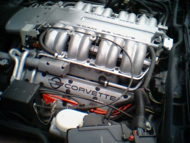

Hallo ZR1'ler. bin im Moment vom Treffen in Italien zurückgekommen und habe Euch was mitgebracht:
[Bild: ZR1.jpg]
Mick, Dein Bild ist ein wenig unvollständig.
Kopiere es bitte nochmal kpl. auf den Server.
