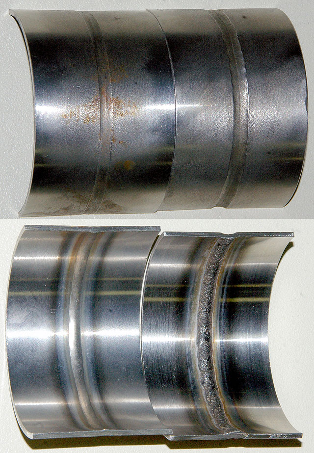

- stocki26 - 14.02.2012 Gasmenge Argon : während des Schweissvorganges sind bei diesen Blechstärken 5 -6 ltr./min. ausreichend. Gasnachströmzeit nur so viel einstellen, dass die Nadel nicht blau anläuft. Füllung 20ltr / 200 bar sollte nicht mehr als 50,- bis 60,- kosten wenn ich mich nicht täusche, schweisst Du bereits mit Zusatzstab, der allerdings im glühenden Zustand die Gasglocke verlassen hat und dadurch Verunreinigungen in der Schmelze hervorgerufen hat. Versuch bei der Materialzugabe, den Stab nur einige wenige mm vor und zurück zu schieben, dann wird das besser. - speutz - 14.02.2012 Für einen Anfänger nicht schlecht. Wenn ich so manche Schweißnähte von mir sehe..... ![]() Gruß Reiner - Zaphod - 14.02.2012 Zitat:Original von speutz Naja, wenn ich da Nähte anderer sehe - ich glaub ich würde die aus Knetmasse nicht so schön hinbekommen ![]() Zitat:Original von stocki26 Ah, ok - ich hatte 8-10L eingestellt, das ist also noch zu viel? Und - wenn man die Taste loslässt, hält der Lichtbogen noch 2-3 Sekunden, nachdem der aus ist, strömt das Gast nochmal 3-4 Sekunden nach. Das ist bei dem billigen Gerät aber nicht einstellbar... Zitat:Füllung 20ltr / 200 bar sollte nicht mehr als 50,- bis 60,- kosten Cool, meine 10L-Flasche dann ca. die Hälfte? Das ist ok! Zitat:wenn ich mich nicht täusche, schweisst Du bereits mit Zusatzstab, der allerdings im glühenden Zustand die Gasglocke verlassen hat und dadurch Verunreinigungen in der Schmelze hervorgerufen hat. Jau, das ist ein verkupferter Stahl-Stab, ca. 1mm im Durchmesser. Hab den sicher einige Male etwas weiter weggezogen, immer dann wenn der Handschuh gequalmt hat. ![]() Ich sollte das mal länger greifen, oder das nachschieben üben... Gar nicht so leicht, mal ist man zu weit weg, mal klebt er fest. Aber es macht Spass! Erstaunlich, wie furchtbar der Lichtbogen aussieht, wenn man mal in die Stahlsuppe getippt hat. Und wie schön er wieder wird, wenn man in danach neu anschleift ![]() - Eike - 14.02.2012 Zitat:Cool, meine 10L-Flasche dann ca. die Hälfte? Das ist ok!Leider nicht ... deswegen hab ich die 20er gekauft. Hier in der Gegend ist der Preisunterschied grad mal 5 Euro und die 20er Füllung kost was bei 40 Euro. - Thomas V - 14.02.2012 wow Micha, das sieht ja schon mal richtig gut aus. Verborgenes Talent? Kannst Du mir dann bitte ein Edelstahlgehäuse für meine Elektronik zusammenbraten? ![]() - vollmi - 14.02.2012 Hey Micha Ich hätte gerne eine Bullbar für die Corvette ![]() mfG René - Eike - 14.02.2012 Btw, hier mal ein schönes Beispiel zu der Rückseite von WIG-Nähten: So sieht es in einem Chrom-Nickel-Stahlrohr innen nach dem Schweißen aus. Links wurde mit Formiergas geschweißt, rechts ohne. Beide Nähte sind unbehandelt. OK, ich geb noch zu es war automatisiertes Orbitalschweißen. Von Hand wird's nicht ganz so sauber. ![]() - Zaphod - 14.02.2012 Der Schweissroboter hier in der Firma bekommt das auch hin, dem könnte ich stundenlang zusehen. Fast wie bei einer Waschmaschine, nur ohne daß ab und zu mal Socken vorbeikommen. ![]() Aber automatisiert gilt nicht, es sei denn jemand schenkt mir so einen Roboter ![]() Gerade beim Handwerkershop angehalten, und ein paar Wolfram-Stäbe und eine Edelstahlbürste erstanden. Heute Abend ist eh OBI angesagt, da werde ich mir noch 2-3 Gripzangen holen. Problem: Edelstahlelektroden! Kleinste Einheit war ein armdickes Bündel. Vorsichtiges Fragen nach 20 Stück ergab Gelächter und den Hinweis, daß man doch beruhigt schlafen kann, wenn man einen Vorrat für 20 Jahre hat ![]() Kann man die auch selbst herstellen? Also aus dem Material, welches man schweissen will? Einfach aus einem Edelstahl-Rohr einen dünnen Ring abgesägt und aufgebogen? Oder muss der auch außen beschichtet sein, wie die Stahlelektroden? - Zaphod - 14.02.2012 Zitat:Original von Thomas V Naja, das "Blech" was ich schweißen kann, kannst Du sicher nicht heben ![]() Blech geht bei mir bis 1mm, alles darunter läuft unter "Folie". Das Gehäuse würde sicher einen Atomkrieg überleben ![]() Zitat:Original von vollmi Versuch's nur - daß der MFK-Mann noch erschrockener guckt als der, dem ich die Stinger vorführen wollte - das schaffst Du auch mit meinem Gebruzzel nicht ![]() So, ich geh jetzt mal auf die Suche nach Blechteilen. Mir kam da noch eine Idee, dafür brauche ich aber einen ganzen Sack Muttern... - stocki26 - 14.02.2012 Du meinst vermutlich Edelstahlstäbe als Zusatzwerkstoff ...... die Elektrode ist das Dingens aus Wolfram, das vorne den Lichtbogen hält ![]() Geh zum nächstbesten kleinen Stahlbauer, Schlosser oder Schweißbetrieb und frag nach Edelstahl-WIG-Stäben mit 1,6 oder 2,0mm Dicke, die werden Dir gegen eine kleine Spende sicher gerne weiterhelfen. |
