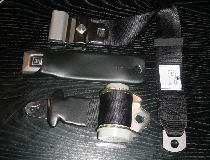

1970er S-Gurte - Porter - 19.04.2004 Ich bin gerade dabei in meine Vette die Repro-Gurte einzubauen. Bislang waren Hosenträgergurte verbaut, die äußerst lästig sind. Das Ab- und Anschrauben der Beschläge ist ja einfach, aber wie bekomme ich das Schulter-Gurtband durch die Sitzösen ? Wie ich die Alten herausbekomme weiß ich (schnipp Ist-Zustand Gurtdurchführung Die Beckengurte werden seitlich am Schweller verschraubt, der einzige Grund den Sitz herauszunehmen, ..... ![]() .... jedenfalls bei der getrennten Becken-Schultergurt-Ausführung ![]() Gibt es hier an der Gurt-Durchführung des Schultergurts noch eine Schoner-Einfassung, oder paßt das so, wenn der Gurt nach oben geführt wird ? ![]() Ja.ja, ich muß noch durchwischen ..... - 454Big - 19.04.2004 Wenn Du hinten am Sitz das Cover abschraubst, kannst Du oben über dem Cover den Sitzbezug aushängen (wenn er original ist). Der ist nämlich nur zusammengesteckt. Knips die Sitzlehne doch mal von hinten. Dann kommst Du an die Schrauben für die vordere Blende dran und kannst diese abschrauben. Danach kannst Du die Gurte rausfummeln - merke: Was reinging muss auch irgendwie wieder raus - schnipp ist ne doofe Idee..... - Porter - 19.04.2004 Zitat:Knips die Sitzlehne doch mal von hinten. Habe ich mich noch nicht getraut, wollte nicht dran reißen. Die ist also drangeknipst - geclipst ? Ähh, Du meinst mit knipsen fotografieren ? Ich habe leider noch keine Beschreibung gefunden, die das Assembly darstellt. Auch die E-Teile-Kataloge zeigen es nicht. "Schnipp" habe ich ja noch nicht gemacht ! edited - Porter - 25.04.2004 So, die Gurte sind auf beiden Seiten jetzt eingebaut. Hatte mit der "Fertig"stellung gewartet bis zum Wochenende, da ich das Tageslicht brauchte. Der schwarze Innenraum schluckt dermaßen Licht, daß selbst mit Handlampe es teilweise zu dunkel war (prima Dunkelkammer Ich habe aber trotzdem "schnipp" gemacht bei den Alten, da 1. sie definitif nicht mit den Beschlägen durch die Ösen passten und 2. stellenweise schon etwas angescheuert waren. Beim Versuch sie durchzupfriemeln ist mir eine der Leisten (siehe erstes Bild oben) durchgebrochen. Da sie aus Zink(?)druckguss ist, klappte sie beim Durchschiebversuch wie Butter nach vorn um dann abzubrechen. Daher ist der Schultergurt jetzt auch noch nicht original geführt, hält aber auch so (außen am Sitz vorbei) auf der Schulter. Außerdem ist das Beladen dadurch einfacher, was vorher absolut nervig war. Für alle, die schon immer wissen wollten, wie die Sitzlehne hinter der Kunststoffschale aussieht sind die folgenden Pics: ![]() Schale von hinten Schrauben unten/außen lösen und nach oben schieben ![]() Der Sitzbezug ist mit Krampen eingehängt, mittig hält ein Klettband die Seiten zusammen. Rechts ist die Blende des Entriegelungsknopfes zu sehen. Die Krampen sind von solider Ausführung, damit kann man bestimmt auch Autos abschleppen .![]() Die 4 Schraubpunkte der Sitzschienen. Ist bei Euch unter dem Sitz auch so schön gesaugt ? Werde mir die Gurtdurchführungsleisten bei Gelegenheit bestellen, die alten waren ja auch nicht mehr originol - Don Camillo - 25.04.2004 Hi Gerd, die Sitze sehen echt noch recht original aus. Habe gerade meine 69er Sitze komplett Restauriert. Nur gab es 70 wirklich schon Klettverschlüsse? Wo hast Du den die Repro Gurte her und was hast Du dafür hingelegt? Ich fahre immer noch mit den original 69er Gurten rum und ein kleines Update der Gurte fände ich nicht schlecht, sollte aber original aussehenl. Mit vettigen Grüßen, Don - Porter - 25.04.2004 Hi Don, habe die Gurte (so wie im 3. Bild, erster Post) im Januar beim NCRS Wintermeet in Florida gekauft. Mit etwas handeln für 475,-$. Dummerweise habe ich die Händleradresse nicht, "dachte" Rechnung hätte er mit in die Tüte gelegt . Kann man evtl. über den NCRS herausbekommen, die müßten eigentlich eine Aussteller/Händlerliste haben. Die Gurte incl. Beschläge sind 1a und für den (Umrechnungs-) Kurs auch nicht zu teuer.Ob der Sitzbezug so original ist weiß ich leider nicht, evtl. ist das Klettband mal "nachgerüstet" worden. Die Flugberostung der Metallteile hatte mich etwas erschrocken, sollte meine Garage doch nicht so trocken sein .
