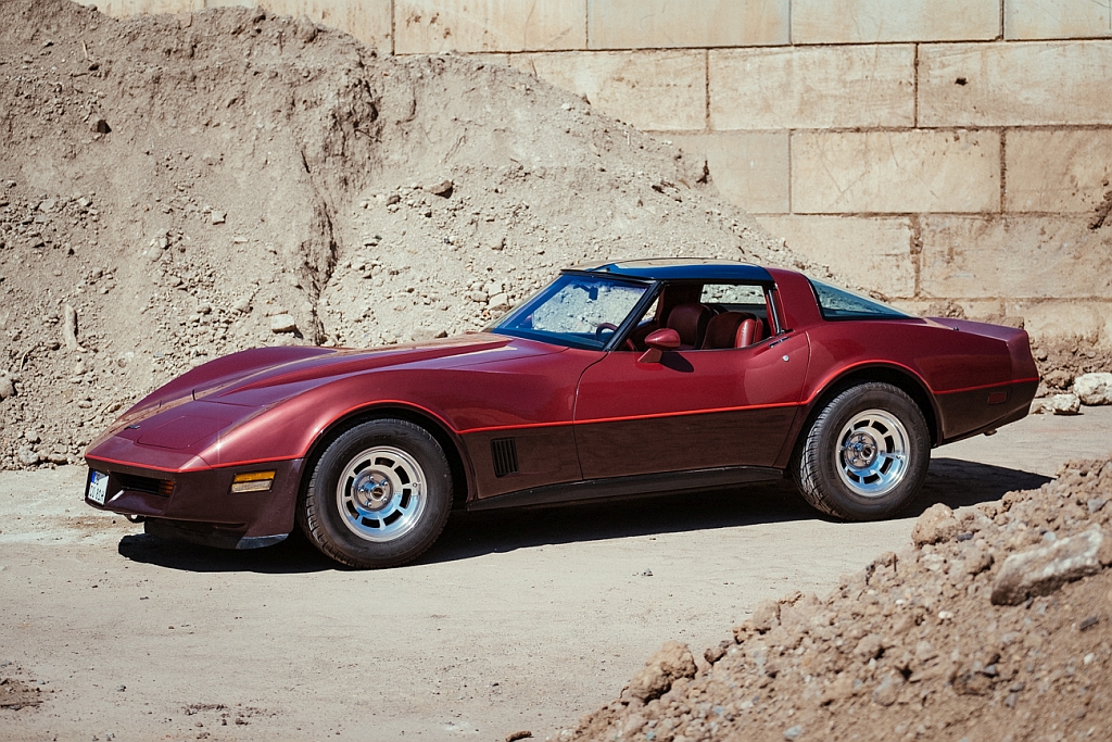

RE: Farbnummer - JR - 15.11.2025
Geht es um eine Ganz-, Teil- oder Nachlackierung?
Dark Claret ist übrigens das dunkle Rot unten:
[Bild: c3_81_02.jpg]
RE: Farbnummer - colonel - 16.11.2025
Deshalb heißt das ja auch 76L wie lower. Seit der neuen Lackieranlage gab es Zweifarblackierungen, 76U wie Upper wäre die entsprechende zweite Angabe.
