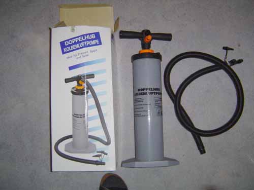

wenn deine Lunge zu schwach und die professionelle Hand-Vacuum Pumpe zu teuer ist, ist eine "Doppelhub-Kolbenpumpe" vielleicht das Richtige. Die gibt es in der Campingabteilung der Kaufhäuser (z. B. zum Pool-Aufblasen). Kosten schätze ich auf 10,- bis 20,- Euro. Die hat gut Power. Die Pumpe kann sowohl für Überdruck als auch für Unterdruck umgesteckt werden.

-Genausowas habe ich im Keller liegen. Macht die Pumpe genug Unterdruck? Vielleicht muesste man hier ein Speichertank mit einem Ventil zurechtbasteln?

Zitat:Macht die Pumpe genug Unterdruck?
Ja. Da kannst du deine Headlamps regelrecht mit aufsprengen.
Achtung beim Staubsauger. Wenn du den zum pumpen oder saugen nimmst, bekommt der Motor keine Kühlluft. Also nur kurzzeitige Nutzung möglich.
