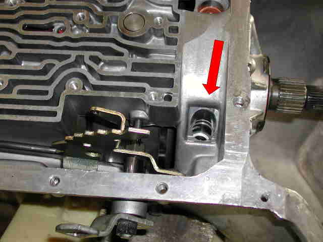

Folgendes Bild zeigt den Ort, wo der Kolben sitzt bei dem die Löcher verschlossen werden sollen, um die Kickdown - Funktion bei höheren Geschwindigkeiten auszuschalten.
