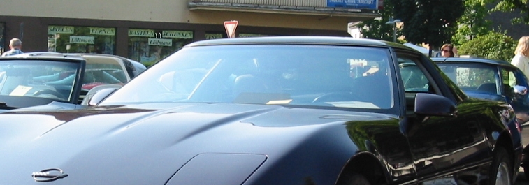

Ist so, die ZR-1 Scheibe hat ne verdunkletere Scheibe und eine Aussparung für Radarwarngeräte.
Offiziell gibt es die Scheibe (meines Wissens) gar nicht mehr zu kaufen und es muss auf die standart C4 Scheibe ausgewichen werden.
Edit: @Thomas Zitat:das head up display Feld (Fahrerseite unten)....
HUD gab es nie, es war tatsächlich für die Radarwarngeräte der damaligen Zeit

Die Aussparung der Bedampfung auf der ZR-1-Scheibe ist unten etwas von der Mitte nach links versetzt.
Die Verfügbarkeit von ZR-1-Scheiben ist meines Wissens nach praktisch bei Null.

Servus,
Beschichtung ist nur für die Wärme,
nicht gegen Blitzer und sonstiges, hab ich schon ausprobiert
Originalscheiben dürfte nur noch Frank (Corvette-Online)haben
Vor Preisanfrage Baldrian nehmen
Alternativ normale C4-Scheibe, die ist Baugleich bis auf die
Aussparung für das Radargedöns
