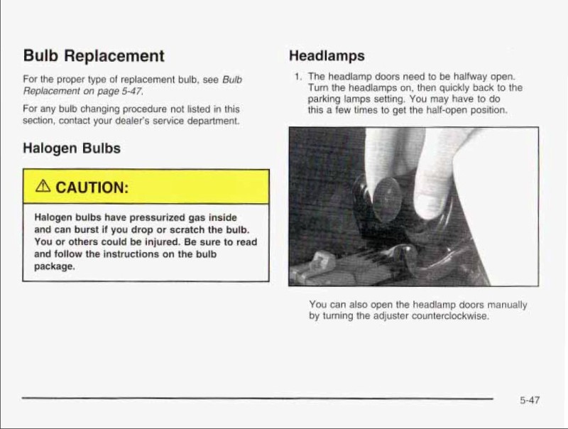

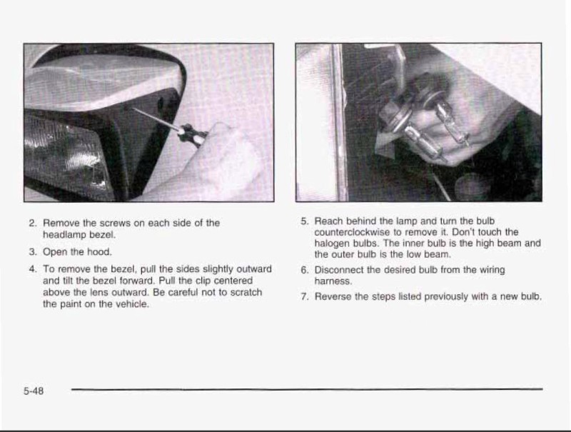

Hi Chris,
das ist selbst für einen Doppellinkshänder mit nur Daumen machbar:
[Bild: c5_lamp01.jpg]
[Bild: c5_lamp02.jpg]

Es ist in der Tat nicht so einfach wie bei normal verbauten Lampen. Es ist mit Geduld aber schon selbst machbar.
Aber 20 Euro sind natürlich OK. Du bekommst dabei allerdings keine helleren Phillips X-Treme oder Osram Nightbreaker. Und diese sind bei der C5 schon zu empfehlen.

Hallo Chris,
besorg dir zwei gute Birnen, mach den Plastikdeckel weg und greife von der Haubenseite unten rein, geht relativ einfach.
Gruß Wolfgang
