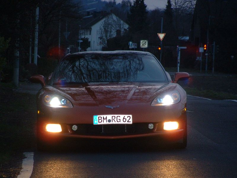

Die Lösung: Man bräuchte so etwas wie eine eingebaute Vorfahrt. In meiner Jugendzeit hatte z.B. ein Mercedes-Stern eine solche Wirkung, aber diese Zeiten sind definitiv vorbei und ein Mercedes-Stern macht sich auch nicht gut auf der Motorhaube einer Corvette C6. Die moderne eingebaute Vorfahrt nennt sich Tagfahrlicht. Die Wahl fiel auf eine runde Konstruktion (70 mm Durchmesser, 45 mm Tiefe) mit einem soliden Alugehäuse und mit jeweils vier LEDs mit 6000 K Farbtemperatur bestückt (Leistungsaufnahme: 2 x 4 Watt, Output: 800 Lumen). Die Lampen wurden vor dem Kühlergrill an den äußersten Enden der Ansaugöffnung befestigt. Da der Schacht zum Kühler tatsächlich etwas schmaler ist als das Ansaugmaul, wird so keine Ansaugluft weggenommen. Die Leuchten sind direkt am Zündungsplus angeschlossen - nochmals vielen Dank an Werner Moll für den Hinweis, dass dieses an der Stromversorgung der Sitzheizung zu finden ist -, das Ein-, bzw. Ausschalten wird durch ein Signal vom Standlicht gesteuert.
1. Bild: Tagfahrlicht
[Bild: ur_bild1.jpg]

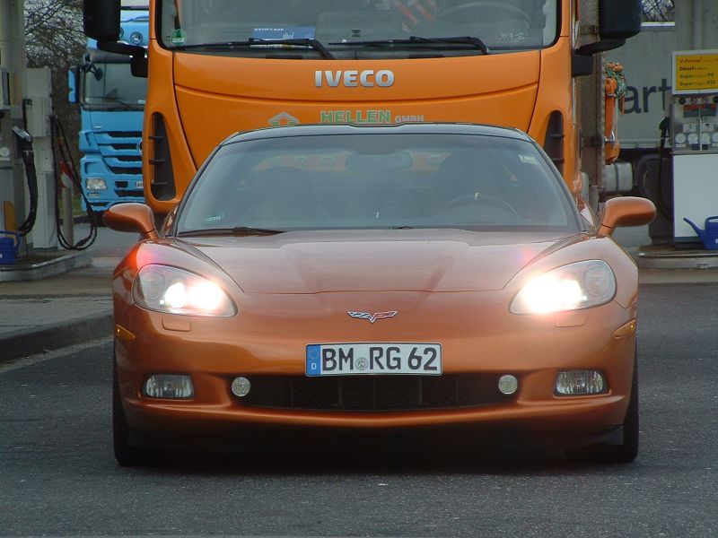

2. Bild: Abblendlicht
[Bild: ur_bild2.jpg]

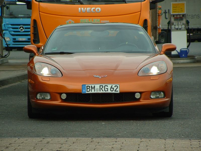

3. Bild: Abblendlicht und Fernlicht
[Bild: ur_bild3.jpg]
Was man auf den Bilder, bzw. auf dem Monitor nicht gut erkennen kann ist folgendes. Das Tagfahrlicht erscheint erheblich heller als der obere Streukegel des Abblendlichts, allerdings ist das Fernlicht, mit dem man selbst am Tag nicht fahren würde, noch erheblich heller (siehe Bild 3): Die H9-Lampe im Fernscheinwerfer produziert ungefähr 2000 Lumen, das Fernlicht ist also demnach etwa fünfmal so hell wie das Tagfahrlicht.
Das Ergebnis ist frappierend: Die Vorausfahrenden nutzen tatsächlich jede noch so kleine Lücke im Verkehr um Platz zu machen.

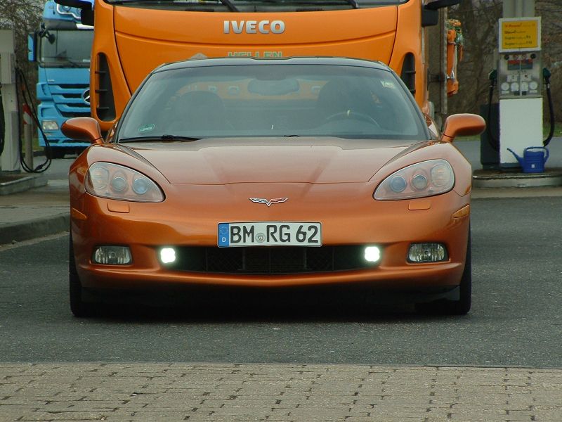

Nachts oder bei schlechter Sicht erhält man einen ähnlichen Effekt mit hellgelben H10-Lampen (Farbtemperatur: 2500 K) in den Nebelscheinwerfern (vgl. Straßenverkehrszulassungsordnung §52, Abs. 1: "...dürfen mehrspurige Kraftfahrzeuge mit zwei Nebelscheinwerfern für weißes oder hellgelbes Licht ausgerüstet sein"), siehe Bild 4.
[Bild: ur_bild4.jpg]
Wieder sieht man auf dem Bild, bzw. dem Monitor das schöne, hellgelbe Licht der Nebelscheinwerfer nicht sehr gut, das in der Farbtemperatur zwischen dem weißen Abblendlicht und dem dunkelgelben Licht der vorderen Seitenmarkierungsleuchten liegt.
