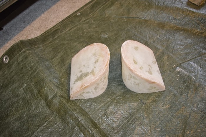

Die beste Alternative, wie ich meine, hatte Uli (stingray427). Deshalb habe ich seine Idee umgesetzt.
Laminiert hat Frank Roma. Ist aufwendiger, aber oprisch natürlich die bessere Variante.  Suche mal unter deren Beiträgen ob du das passende findest.
Meinen Beitrag gibt es zwar noch,
aber leider ohne Bilder ! Motzen
Darin war zu sehen, wie ich mir Kappen selbst angefertigt habe.
https://www.corvetteforum.de/showthread....side+pipes
Gruss Uli Hallo-gruen
Hier mal meine Formen für die Kappen.
[Bild: AM-JKLWQpJLXxi0TPcWX7e78DAxyOLEW4jk1hFhY...CSQnf=w700]
und so sieht es aus
[Bild: AM-JKLX1-qP_Lk_3ujtzi9SGFM1KSEMO6sJ0yPC3...kawd2=w700]

(13.04.2022, 18:42)Oeli schrieb: Hier mal meine Formen für die Kappen.
und so sieht es aus
Danke Steffen,
genau so hab ich das auch gemacht. Yeeah!
Cool, also im Prinzip komplett selber die Form gebaut, die in den Ausschnitt passt.
Muss ich mir mal genauer anschauen.
Wie sind die Kappen dann an der Karosserie befestigt?
