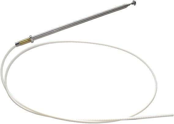

Das liest sich für mich so, als sei die Seele im Antennenstab beim manuellen Rausziehen gerissen oder sie war bereits gerissen.
[Bild: 51B+9-fbNOL._AC_SX569_.jpg]
Den Antennenstab gibt es für die Originalantenne (elektrisch) als Ersatzteil. Ob sich das lohnt musst Du entscheiden.
