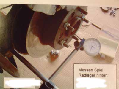

Hallo Markus,
ich empfehle Dir, die Antriebswellen auszubauen (keine große Arbeit). Wenn du dann am hochgebockten Rad wackelst, kann du deutlich das Radlagerspiel spüren. Laß dich dabei nicht täuschen, selbst bei korrektem Spiel (bei mir 0,05 mm) wackelt das oben und unten noch gehörig. Zum Messen baust Du natürlich das Rad ab:
[Bild: Spiel-Radlager.jpg]
So eine Messuhr ist preiswert zu erstehen.
Jetzt kannst Du auch gut das Spiel am Yoke im Differential messen, einfach nur rein- und rausschieben. Dort kenne ich die erlaubt Toleranz nicht, aber ausgeschlagene Yokes liegen oft bei über 5 mm.
Danach weiß Du eindeutig, wo das Spiel liegt und wie groß es ist.

habe heute die Halbachse ausgebaut. Der Yoke im Diff. hat höchstens 2 mm Spiel.
Das oben unten Spiel ist auch ohne Halbachse noch da.
Ich werde nächste Woche mal ne Messuhr aus der Firma mitnehmen und mal genau
nachmessen. Aber das dieses Spiel noch im Sollbereich ist bezweifel ich.
Drehe ich beim messen einfach das Rad oder Wackel ich es für den korrekten Wert?
Wie kann ein neues Radlager so ein Spiel haben, haben die ein Shim zu wenig oder zu viel eingebaut oder vergessen es zu fetten?
Markus
Hallo Markus,
zum messen drückst bzw. ziehst Du die Bremsscheibe mit zwei Händen rein und raus. Dabei schlägt der Zeiger der Messuhr hin und her. Dieser Bereich ist dann das gemessene Spiel. Dabei muss die Messuhr natürlich am Trailing Arm befestigt sein.
Mit der Hand spürst du kein Spiel mehr, das geht nur mit eingebautem Rad.
