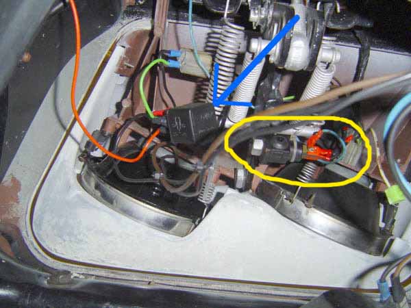

Hallo Adam und Lena,
hier ist ein Foto von dem Schalter an den Headlamps (gelb umrandet):
[Bild: Schalter-Headlamps.jpg]
Der Schaltpunkt kann justiert werden. Die Lampe "Headlamps" soll leuchten, wenn der Scheinwerfer in ausgefahrener Position nicht "einrastet".
Hi Dietmar,
wie geht das justieren? das Ding leuchtet immer wieder auf, und geht dann nicht mehr aus.
Ciao, marc
Kontermutter am Gewinde lösen, Schalter durch herein- oder herausdrehen verstellen und anschließend die Kontermutter wieder festdrehen.
Aber Vorsicht ist nur Plastik was mit dem Alter sehr schnell Zum K....n kann.
Gruß Thomas

Hallo Marc,
man justiert den Schaltpunkt durch Verdrehen. Soweit ich mich erinnern kann.
