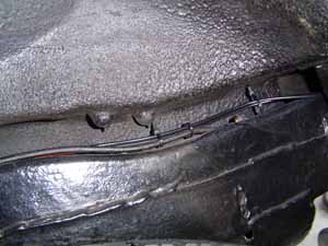

Moin Moin Günther -C3!
hier rein:
[Bild: Leitungen_Bremslicht1.jpg]

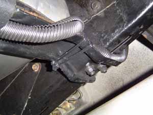

da raus:
[Bild: Leitungen_Bremslicht2.jpg]

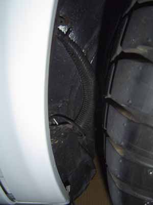

Die Leitung ordentlich verpacken (wg. Steinschlag, siehe Bild oben), dann über den Rahmen leiten, mit Kabelbindern an der Leitung für Entlüftung Tank festbinden:
[Bild: Leitungen_Bremslicht4.jpg]

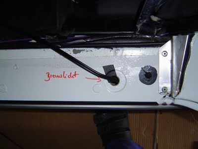

Dann nach innen führen oberhalb der Reserveradabdeckung
[Bild: Leitungen_Bremslicht3.jpg]
nach hinten zu den Leuchten. Das war's.
