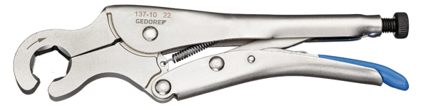

Kein Schlüssel sitzt so fest auf einer Mutter wie eine Grippzange mit der passenden Sechskantkontur.

Udo: Entlüftungsschrauben sind weniger das Problem, die wurden alle paar Jahre mal geöffnet.
Die Mutter von der Bremsleitung zum Schlauch ist die heikle Stelle, da landet von oben Wasser drin und alles rostet schön.
Am Sattel selbst geht es meistens auch gut.
