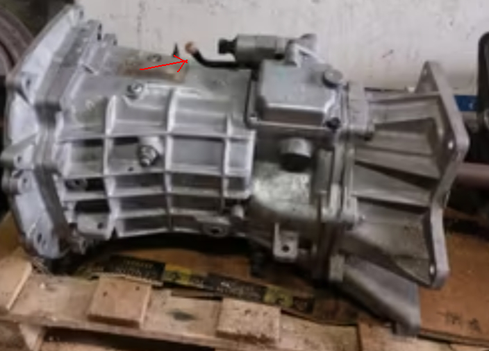

zu deiner Frage mit dem Unterdruck, hab ich noch nie gehabt egal an welchem Wagen.
Das Getriebe der Corvette ,und auch anderer Autos, hat eine Entlüftung damit kein Überdruck entsteht wenn die Luft darin heiß wird und sich ausdehnt,
sonst könnte der Überduck das Ol sonst wo rausdrücken. Diese "Vent Tube" hat ein kleines Ventil oder Filterchen damit kein Dreck auf dem
gleichen Weg rein kommt. Ganz offensichtlich ist dieses bei deinem Wagen verstopft und die armen Simmerringe wirken wie Ventile / Überdruckbegrenzer.
Lass das nicht so lange anstehen, denn wo Unterdruck drin ist, ist der Druckausgleich dicht und der Überdruck kann für Undichtigkeiten sorgen.
Ein gutes Endoskop gibs für unter 100, und dann kannst Du das Ding oben auf dem Getriebe lokalisieren:
http://www.bsm-technik.de/Downloads/Corv...t_Tube.png
