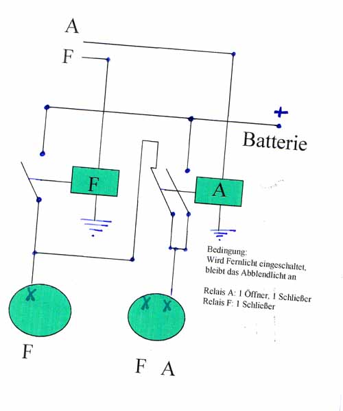

so müsste die Schaltung aussehen, wenn das Abblendlicht in den äußeren Scheinwerfern bei zugeschaltetem Fernlicht (in den inneren Scheinwerfern) anbleiben soll:
[Bild: Schaltplan_Abblendlicht.jpg]
A = Abblendlicht
F = Fernlicht
Auf dem Schaltplan ist nur eine Wagenseite dargestellt.
