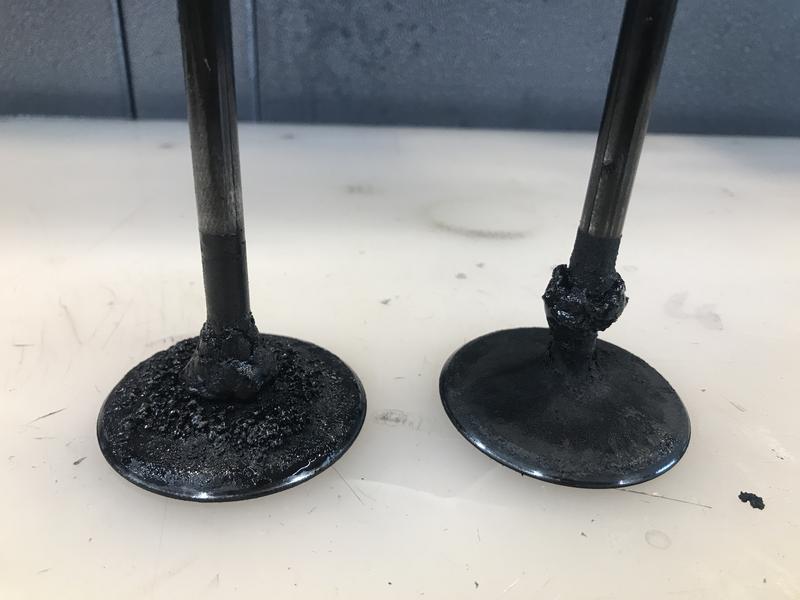

ein 80.000km Einlassventil eines LT Motors hat nur eine Kugelförmige Ablagerung vielleicht 8mm Länge mit 3mm Höhe am Schaft im riesigen Ansaugkanal, das ist verglichen mit einen Euro Motor GAR NICHTS, da ist der Kanal schon längst zugewachsen. Ich hab grad so einen Motor zerlegt und Fotos gemacht
weiters ist auch völlig falsch das diese Ablagerungen schlammig wären, die sind steinhart und fallen nicht einfach ab, eben gar nicht. Genauso falsch ist es das ein Direkteinspritzer so toll für die Abgaswerte ist. Wenn das alles so toll wäre bräuchten die keinen OPF, Vorteil ist das ein DI Motor immer mehr Leistung erzeugt als ein PI da der Luftstrom den vollen Platz m Ansaugtrakt einnehmen kann und sich den nicht mit verstäubten Benzintröpfchen teilen muss und daher dahingehend optimierte "trockene" Köpfe fahren kann.
gefunden.
links ein LS3 Ventil, rechts ein LT1 Ventil beide so zwischen 80-90 tkm ohne zwischenzeitliche Reinigung wie BEDI, etc...........
[Bild: valves.jpg]
Auf den ersten Blick gefällt mir das LT Ventil besser

Das die LT Motoren nicht so stark betroffen sind wie von Europäischen Herstellern freut mich, meine Erfahrung basiert ja wie Ich geschrieben habe nur auf LS7 Motoren und da sieht man genau das was du beim LS3 Motor zeigst: Es bilden sich starke Anhaftungen trotz Port Injection.
Wo du bei mir (Ich nehme mal an du beziehst dich auf meinen Post davor) gelesen haben willst das diese Anhaftungen schlammig sind ist mir schleierhaft, das sie verkrusten und aushärten ist mir sehr wohl bekannt. Und dennoch können sich Stücke mit der Zeit lösen, da sie zu groß werden und durch Vibrationen etc. abgelöst werden. Egal ob EU Fahrzeug mit 1,0L oder LS/LT Motoren, das ist schlicht und ergreifend Fakt.
