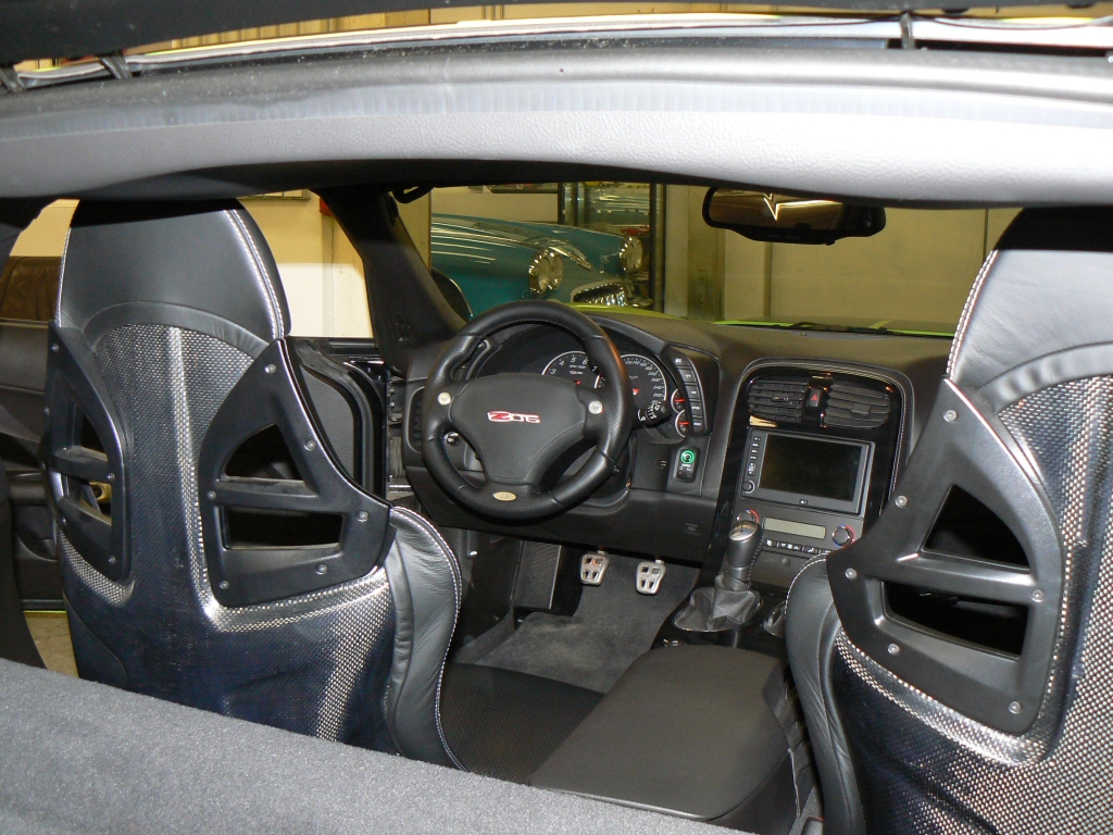

Mit dem Problem der Sitze in der Z06 habe ich mich vor sechs Jahren beschäftigt und es gelöst:
[Bild: z06_sitz01.jpg]
[Bild: c6_seats.jpg]
Deine tollen Sitze kennen wir ja, die Frage des TE ging aber in eine andere Richtung.
