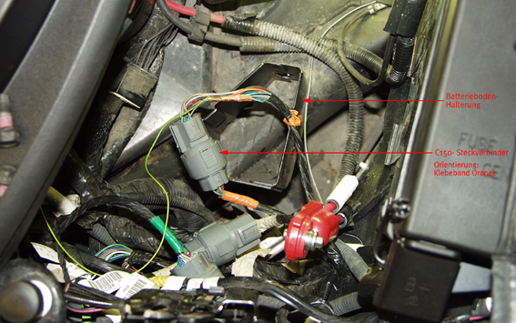

es ist vollbracht. Das Speedsignal (GAL) ist gefunden. Sehr leicht zugänglich unter der Batterie oberhalb des Powertrain Control Moduls (PCM). An der linken Bordwand befinden sich 4 graue Steckverbindungen, die mit farbigem Isolierband markiert sind. Der Stecker C150 ist mit orangefarbenem Band gekennzeichnet.
Die vorsichtig gelösten Steckverbinder:
[Bild: C-150-Steckverbinder.jpg]
Identifikation des Kabels 817 (Grün/Weiß):
[Bild: C-150-Pins.jpg]

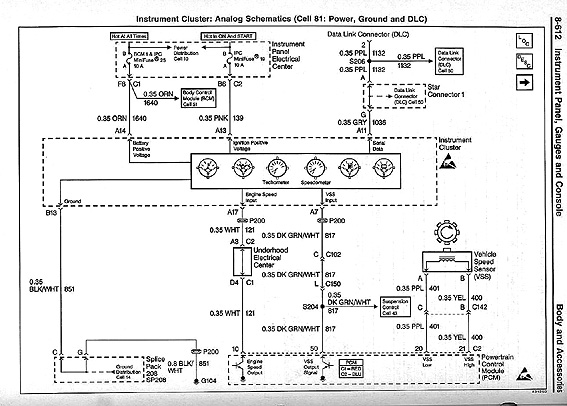

Schaltplan Vehicle Speed Sensor (VSS) -> PCM -> Instrument Panel Cluster (IPC)
