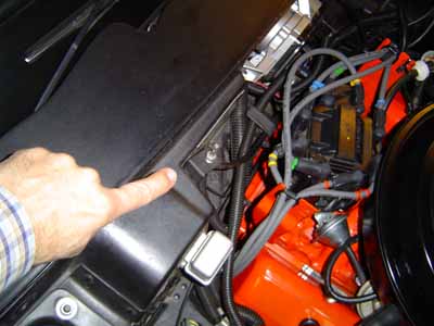

Wir haben noch ein zweiadriges Kabel gefunden, das vorne aus dem Kabelbaum bei den Scheinwerfern kommt und unter die Haube führt (Richtung Chromgitter/Haubenverschluß).
Weiß jemand wofür das sein könnte????
Die Frage ist nicht so "Off Topic". Das dürfte das Kabel sein, welches zum "Haubenöffnungsalarmschalter" geht. Bild mit Schalter (bz.w Taster ist es eigentlich), hab ich grade nicht da. Aber da (Pfeil) gehört er zumindest bei den frühen Baujahren rein.
Hab mich da wohl etwas mißverständlich ausgedrückt:
Das Kabel auf dem Photo s.u. (Andreas zeigt drauf) war gemeint.
Den Motorhaubenkontaktschalter haben wir in etwa auch an der weiter oben angegebenen Stelle schon gefunden, gereinigt und Kabel gehen auch irgendwohin.
In der Mitte der Haube kurz vor dem Chromgitter (s. Pfeil) ist eine flache Klappe eingebaut.
Was macht die? Würde Sinn machen, wenn mein Luftfilter so wie z.B. im Corvette-America Katalog gesehen einen "air-cleaner to hood seal" hätte (hat sie aber nicht). Gab es da 75 verschiedene Ausführungen?
Greets, Oli&Andreas
Greets, OLI
Und hier ist der Ursprung des Kabels aus dem Kabelbaum (neben Unterdruckdose linker Scheinwerfer).
Greets, OLI
Wenn das Kabel zur Mittelkonsole läuft dürfte es die Anzeige dafür sein, daß die Scheinwerfer geöffnet sind. Die Stecker baumeln bei mir auch so rum.
Edit: Dann sollte beim anderen Scheinwerfer allerdings auch so ein Stecker zu finden sein, evtl angeschlossen.
In der Mittelkonsole gibt es eine rote Leuchte dafür (bzw. 2 Anzeigen in einem Gehäuse)

Demnach müsste auch ein zweiter Schalter im Motorraum für die Haube sitzen. Den vermeintlichen Stecker dafür habe ich wohl gefunden, aber keinen Schalter und keine Befestigungspunkte für eben solchen.
Das Kabel, das in die Haube läuft scheint wirklich für die die kleine Klappe in der Hutze zu sein.
Würde aber wie Oli sagt nur Sinn machen mit dem anderen Luftfilter und selbst dann auch nicht wirklich.

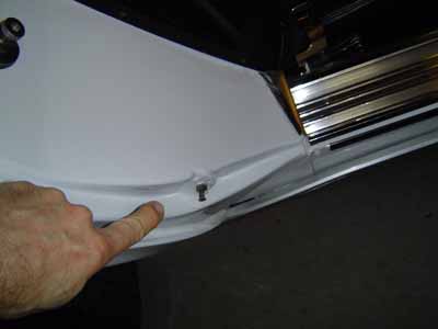

hier sind die Schalter für die Alarmanlage:
[Bild: Alarmanlage1_kl.jpg]
[Bild: Alarmanlage2_kl.jpg]
Super. Danke Corv76.
Das ist genau die Stelle, die ich leider als Loch in der Tür benannt hatte, obwohl ich die B-Säule meinte.
Bei uns sieht man noch Nieten aber keine Kontaktschalter.
Werd mir das gleich mal genauer ansehen.
MfG Andreas
"Ich bin nur dafür verantwortlich, was ich sage- nicht dafür, was ihr versteht!"
Um die Verwirrung komplett zu machen Feixen
Bei meiner (69) sind die vorderen Schalter (Taster) für die Alarmanlage und die hinteren (bei Mr. Comic die im Bild zu sehenden) für de Innenbeleuchtung. Ist zumindest laut AIM so. Real hab ich's noch nicht überprüft.

@Oli+cooper: bei mir ist auch so ein Kabel dran. Sieht aus wie ein Lautsprecherkabel, geht auch unter die kleine Klappe. Die ist mt Schrauben befestigt. Wuerde mich auch interessieren wozu es dient Grübeln.
