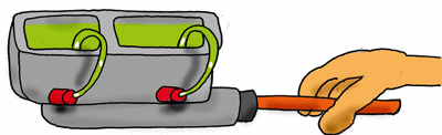

Moin Moin Marius,
Zitat:Kannst du es beschreiben, wie du den ganzen Befuellungs - Entlueftungvorgeng durchgefuehrt hast?
Den neuen HBZ in einen Schraubstock spannen, Entlüftungsset montieren, Stück Holz oder Schraubenziehen in die Hand nehmen, Bremsflüssigkeit einfüllen und los geht es:
[Bild: Entlueften.gif]
Ich war überrascht, wie lange es dauerte, auch die letzten kleinen Luftblasen heraus zu bekommen.
PS: Ich habe vor Jahren schon einmal einen neuen HBZ montiert und diesen nicht vorentlüftet. Ging auch. Glück gehabt?
Hallo Dietmar,
Deine Zeichnungen sind, was die Anschaulichkeit betrifft, immer wieder Weltklasse! Hallo-gruen

Oder besorg dir einen 68er HBZ. Der hat für jede Kammer einen eigenen Entlüfternippel, so dass man an Ort und Stelle entlüften kann und das Benchbleeding so nicht unbedingt machen muss. OK!
Leider wurden bei jüngeren C3en diese Entlüfternippel am HBZ weggelassen ?

@Dietmar: OK!, kommt da aber nicht wieder Luft rein, wenn man den HBZ in den Motorraum rueberschafft und dann an die leeren Leitungen anschliesst?
