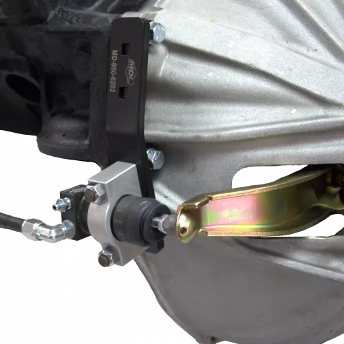

Wenn es schon hydaulisch sein soll, würde ich es so bauen wie der Kollege aus dem US-Forum. https://www.corvetteforum.com/forums/c3-...1609618862
Bei Problemen ist der Nehmerzylinder schnell getauscht, was beim hydraulischen Ausrücklager nicht so einfach geht.
Gibt es auch von MDL: https://www.moderndriveline.com/shop/mdl...mple-fork/
[Bild: MD-910-1120_1_2_500x500.webp]
Passendes Master Kit: https://www.moderndriveline.com/shop/68-...e-mounted/
[Bild: MD-910-0109-main_500x500.webp]
Matthias
