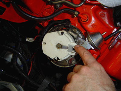

Zitat:Original von Corv76
Hallo Stephan
Wenn Du das machen kannst
[Bild: Zuendverteiler_ANIMATION.gif]
dann ist Deine Fliehkraftverstellung in Ordnung.
Hi Dietmar,
das konnte ich nicht machen.
Mein Verteilerfinger wollte seine Position nicht freiwillig räumen.
Gruß, Stephan
