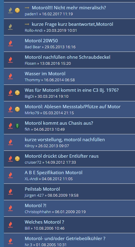

Suche nach Motoröl im Betreff allein im C3-Technikforum liefert diese Liste, dauert insgesamt etwa fünf Sekunden. Was soll denn daran schwer zu finden sein?
[Bild: cf_c3_oel.jpg]
JR, es ist die Liste , die ich nicht mehr finde. Die Liste, welches Öl wer fährt. War glaube ich ne Excell Liste.
