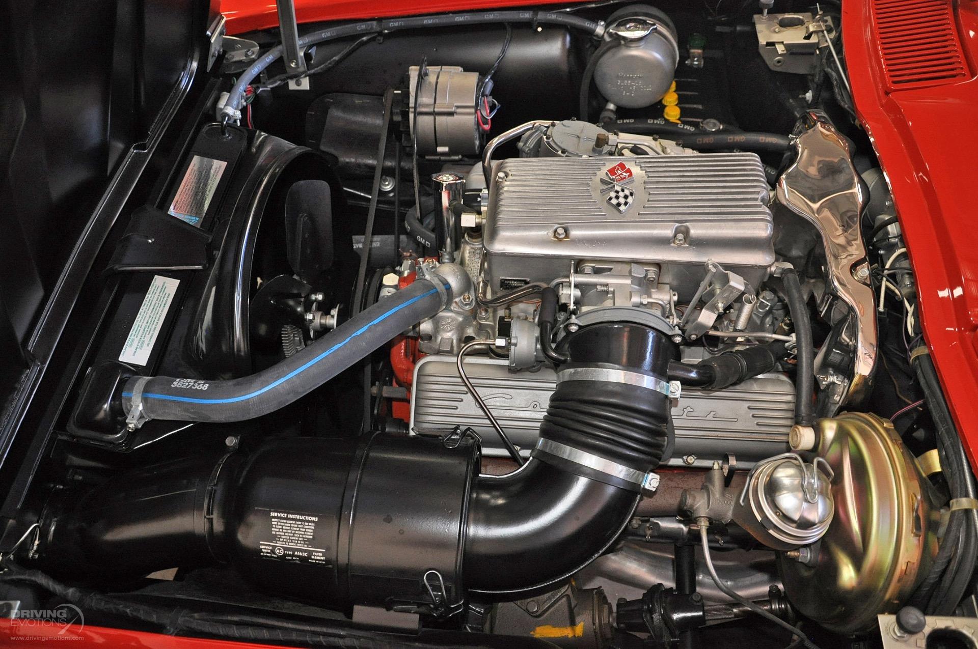

Wenn ich mir das so ansehe, denke ich nicht, dass Du das unterbekommen wirst.
https://www.drivingemotions.com/galleria..._p79_l.jpg
Hier sieht man, dass das selbst mit dem kompakten (65er) dual Master gerade so passt:
https://cimg0.ibsrv.net/gimg/www.corvett...565da.jpeg

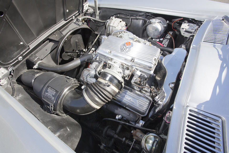

Interessant ist, dass ich einen Versatz auf ein paar Bildern gefunden habe. Das scheint also nicht ganz so ungewöhnlich zu sein. Vielleicht hängt das auch von der Position des Brackets auf dem Kotflügel ab....und wie genau da die Nieten gesetzt wurden.
Ich würde mir da keine Gedanken machen und entsprechend die Gummiverbindung setzen....die wird möglicherweise öfter kaputtgehen, weil die an den Ecken der Rohre ordentlich belastet wird...
