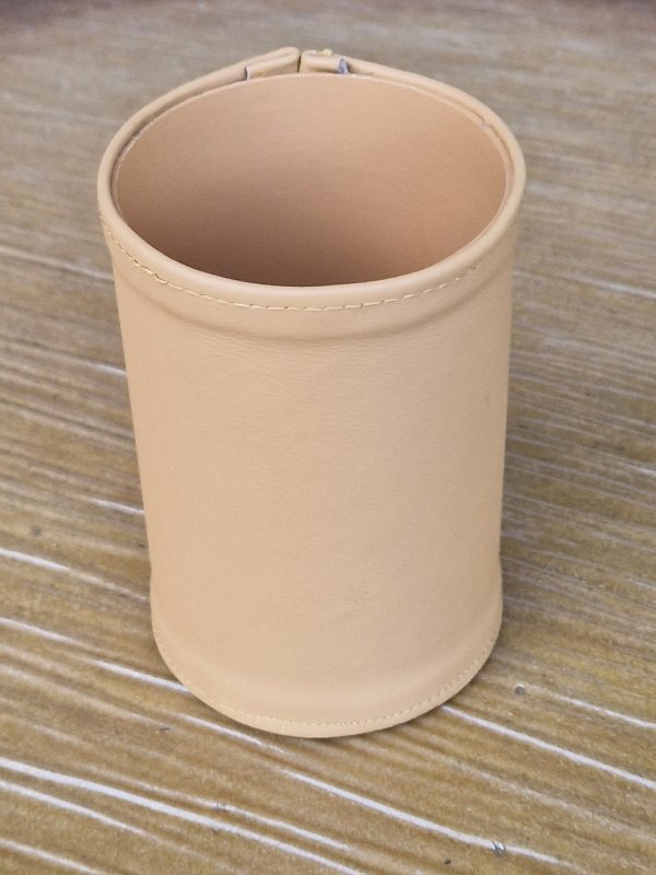

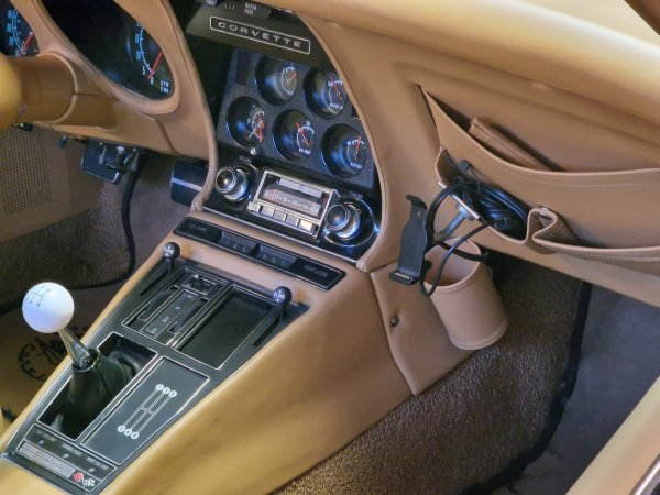

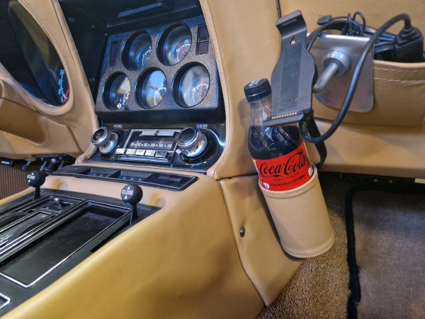

Jetzt geht es mal an anderer Stelle weiter, mir ist ziemlich auf den Sack gegangen, dass die Colaflasche entweder auf dem Beifahrersitz,
oder im Fussraum herum rollt.

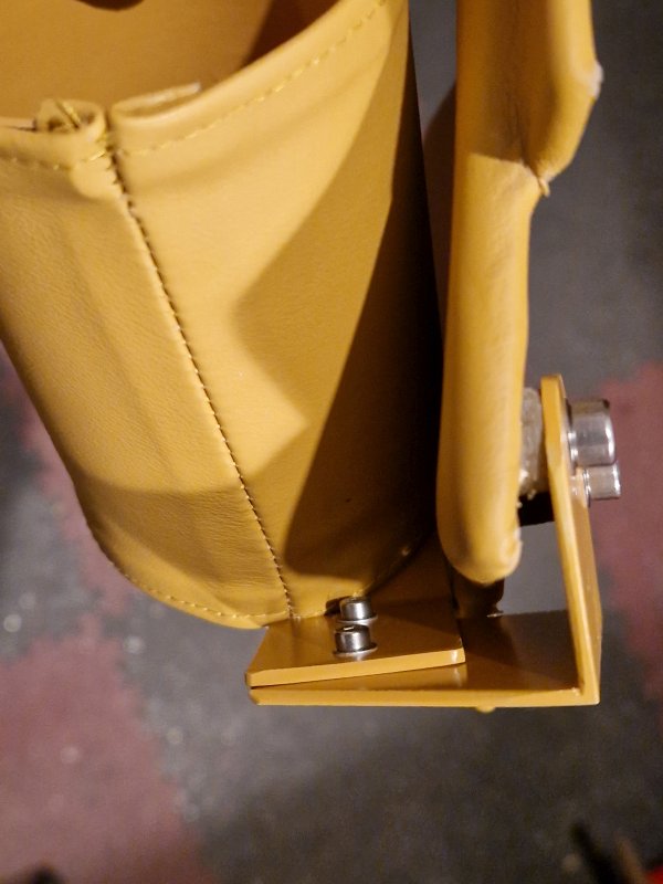

Darum habe ich mir einen Knobelbecher gebaut, Alurohr, Bodenplatte gedereht, Blechwinkel. Der General war so freundlich und
hat auf der Rückseite von dem Panel 4 Anschraubpunkte für irgendwas vorgesehen, da habe ich 2 genommen. Wofür das wohl gedacht war?
http://zuendler.com/corvette-seite/resto5/becher1.jpg
http://zuendler.com/corvette-seite/resto5/becher2.jpg
http://zuendler.com/corvette-seite/resto5/becher3.jpg
http://zuendler.com/corvette-seite/resto5/becher4.jpg
Weiss nicht ob es mir so hunderprozentig gefällt, es ist jedenfalls das kleinere Übel.
