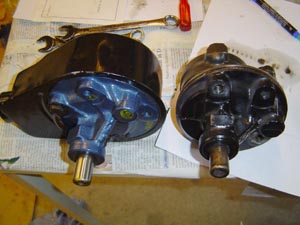

im Rahmen meiner Winterarbeit an der Corvette habe ich heute die Servopumpe gewechselt. Ich hatte mir ein Servopumpen-Reparaturset gekauft, man benutzt das alte Reservoir/die alte Hülle und die alte Riemenscheibe. Auf dem Bild ist links -in das Reservoir eingebaut- die neue Pumpe zu sehen, daneben die ausgebaute alte. Problemlos habe ich die Riemenscheibe von der alten Pumpe abziehen können, da diese nur draufgepresst ist.
Und jetzt kommt das Problem: Die Riemenscheibe sitzt auf der neuen Welle nicht fest, d.h. die neue Welle hat einen geringeren Durchmesser. Der Durchmesser der alten Welle ist 20,15 mm, der Durchmesser der neuen Welle ist 20,05 mm. Ansonsten sind alte und neue Pumpe (bzw. das Innenleben) absolut identisch.
Kann das jemand erklären? Kennt jemand dieses Problem?

Anscheinend habt Ihr meinen Link nicht gelesen... egal, das Problem ist folgendes:
Du hast einen Pulley, der auf die Welle der Servopumpe gepreßt wird - was ab 1975 ab Werk der Fall war. Vor 75 wurde ein Pulley mittels einer Paßfeder (die Welle der Pumpe hat eine entsprechende Kerbe) auf die Welle gesteckt und mit einer Mutter gesichert.
Du hast nun eine vor 75 Pumpe (die sollte eine Kerbe haben) und einen nach 75er Pulley. Bevor ich lange rummachen würde mit Buchsen und so, würde ich entweder die Pumpe gegen eine nach 75 umtauschen (das sollte eigentlich drin sein... hier von ZIP) oder mir den vor 75 Pulley, die Mutter und die Paßfeder besorgen.
Gibt es z.B. bei ZIP.. siehe hier. Kann Petty bestellen - zusammen 36 Dollar.
Alles andere finde ich, ist murx.
