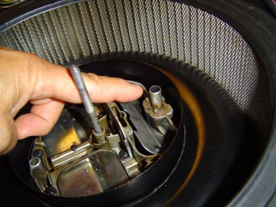

frisst sich das Power Valve der ersten Stufe regelmäßig fest. So sieht es im ausgebauten Zustand aus (power Valve mit Metering Rods):
[Bild: Vergaser4.jpg]
Wo es eingebaut ist? Du musst in den „Schornstein“ am Rochester schauen. Hier ist der „Schornstein“:
[Bild: Vergaser5.jpg]
Wenn du von oben hineinschaust, sieht du das Power Valve mit den Metering Rods:
[Bild: Vergaser7.jpg]
Drücke mit einem Schraubenzieher vorsichtig auf das Power Valve. Und zwar auf die Stelle, auf die der rote Pfeil zeigt. Drückst du auf die Stelle, auf die der blaue Pfeil zeigt, verkantet das Power Valve und lässt sich nicht hineindrücken. Das Power Valve muss sich leicht so ca. 5 mm nach unten drücken lassen. Sitzt es fest, musst du auf jeden Fall ein Rebuild machen.
Bei mir saß das Power Valve vor dem Rebuild fest. Erstaunlicherweise hat sich das nicht im Fahrverhalten bemerkbar gemacht.
