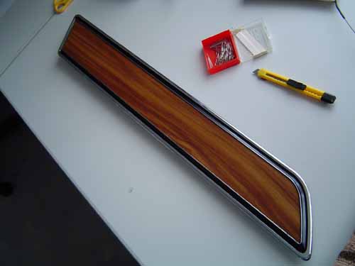

auf dem obigen Bild ist die Holzfolie noch nicht montiert. Hier mit Folie:
[Bild: Tuerverkleidung 019_kl.jpg]
#79
sieht gut aus, ist das eine Folie aus dem deutschen Handel
oder was aus USA
#80
Das ist gute deutsche Klebefolie.
