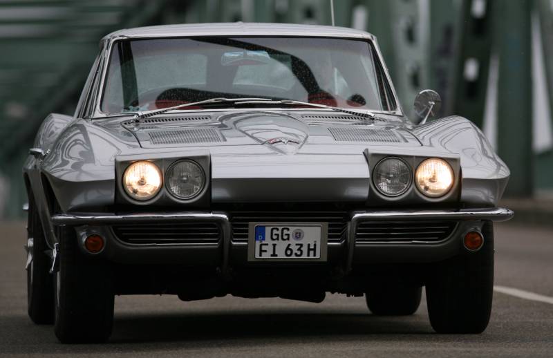

So sieht es mit Abblendlicht aus.
[Bild: c2_front3.jpg]

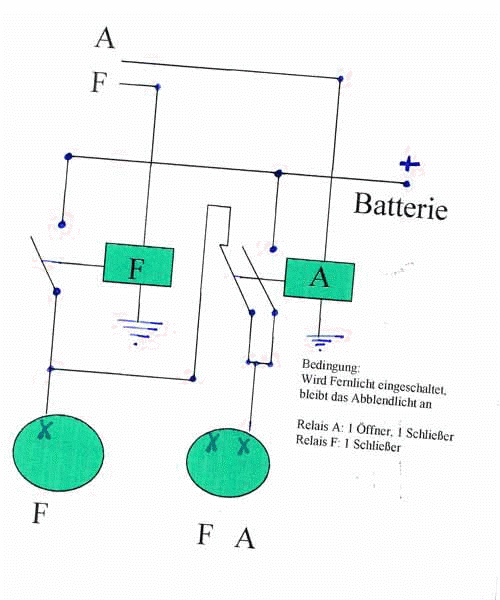

so müsste die Schaltung aussehen, wenn das Abblendlicht in den äußeren Scheinwerfern bei zugeschaltetem Fernlicht (in den inneren Scheinwerfern) anbleiben soll:
[Bild: Schaltplan_Abblendlicht.jpg]
A = Abblendlicht
F = Fernlicht
Auf dem Schaltplan ist nur eine Wagenseite dargestellt.

bei der Sicherung gebe ich Dir recht : Die beiden Relais sollten jeweils mit einer Sicherung abgesichert werden.
Wenn man die äusseren Lampen als H4 und die inneren Lampen als H1 nimmt, stimmt diese Schaltung sehrwohl ! Beim Umschalten auf Fernlicht erlischt der "Glühfaden" für Abblendlicht in den äusseren Lampen und der für Fernlicht geht an. Fazit : Bei Fernlicht sind alle 4 Lampen an.
Hab ich bei mir so verdrahtet, einwandfreie Funktion.
Gruss Uli Hallo-gruen

Der Beweis:
[Bild: Abblendlicht.gif]
