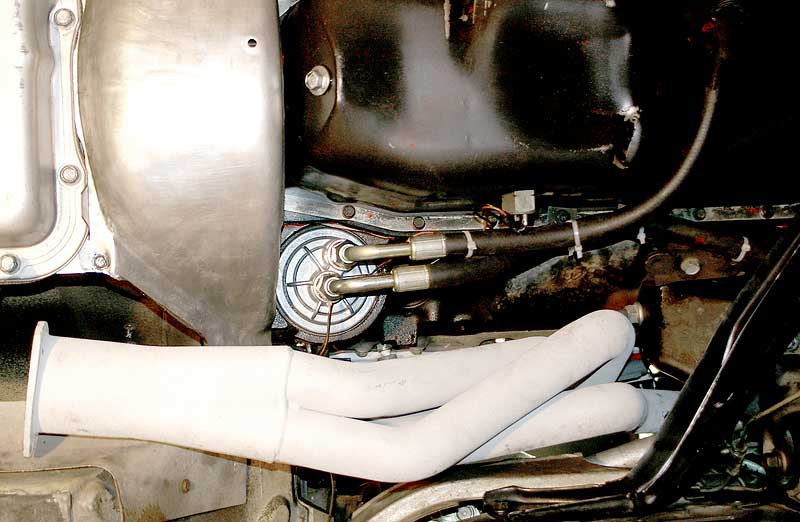

Das ist doch DIE Gelegenheit den Ölfilter wo anders hin zu packen ... also rein mit dem Kobi MÖK-GÖK von Summit und für die Öltemperaturen ist auch gleich was getan.

Zitat:2. Der Bremskraftverstärker wird Dir wohl zu Schaffen machen (schmilzt weg)

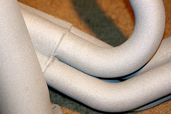

Das Problem taucht gar nicht erst auf, wenn die Krümmer eine gute Keramikbeschichtung bekommen. Zu empfehlen wäre hier Aluminiumoxid oder die Higendlösung Zirkonoxid. Natürlich möglichst dick ... min. ca. 0,3mm wären gut.

hi Eike
was kostet denn so eine beschichtung in etwa? Prost!
Ich habe bei SwainTech Annodazumal 270 Dollar bezahlt ... Deutsche Preise hab ich nicht. Anfragen dürften sich z.B. hier lohnen:
https://www.coating-center.de/html.htm
https://www.fiehlcremer.de/keramik_beschichtungen.php
Btw, die Beschichtung von SwainTech ist so effektiv, dass auch mal ein Zündkabel anliegen darf. Dem passiert nix. Unbedingt auch das Y-pipe bis hinter das Getriebe beschichten lassen, dann bleibt das auch schön kühl.
