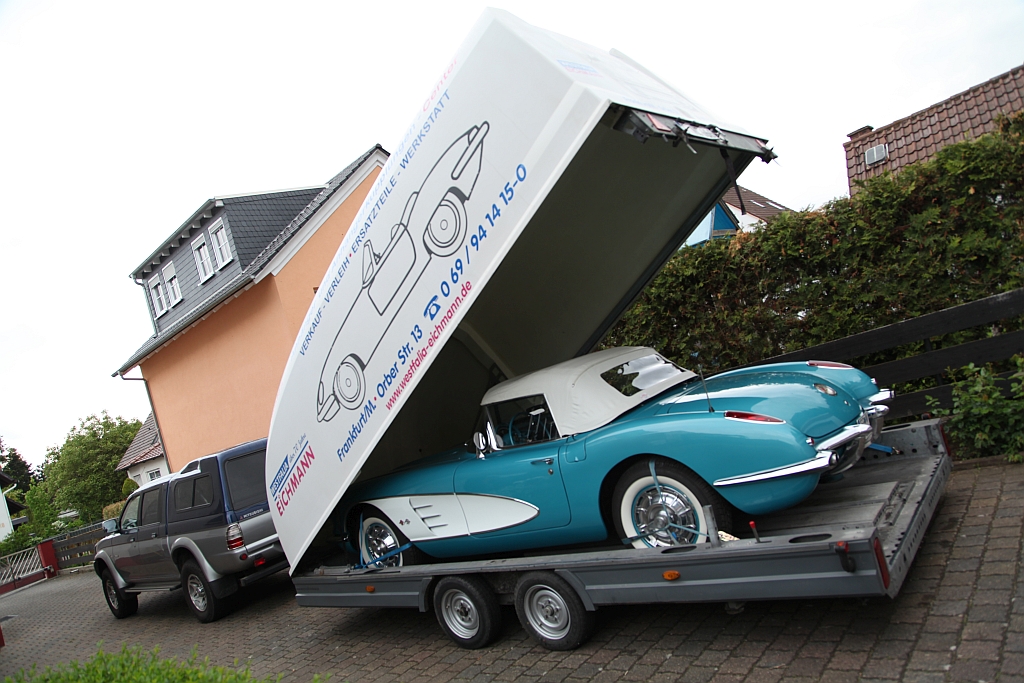

C1 im Brian James war gar kein Problem.
[Bild: c1_trailer.jpg]
Bei dieser Brian James Ausführung ist auch das verzurren kein Problem.
Ebenso der Ein und Ausstieg aus dem Fahrzeug auf dem Trailer.
