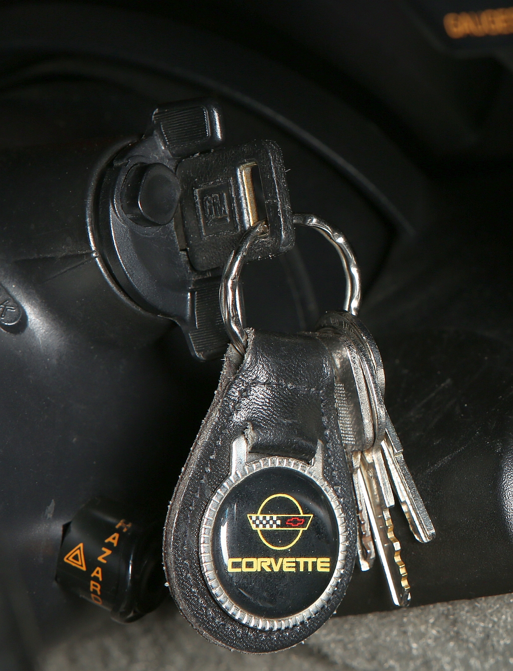

So sieht das bei der 92er aus:
[Bild: c4_92_zuendschloss.jpg]
