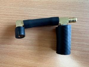

Hallo Leute
Möchte am kommenden WE meine NPP-Klappenanlage bei meiner C6 GS( LS3 ) montieren. Habe die NPP in a box aus den USA geliefert bekommen inkl. den E Z Tap für den Anschluss an der Ansaugbrücke. Dieses Teil soll die Montage des Unterdruckschlauches deutlich einfacher machen. dumdidum  Bild anbei. So ganz blicke ich da noch nicht durch...   Vermutlich ist der freie Anschlusstutzen für den Unterdruckschlauch vorgesehen, der Anschluss des dicken Gummischlauches ist wohl für an die Ansaugbrücke . Was mach ich mit dem  3.ten Anschluss ( Winkelstück links im Bild ) ,wo der kleine Gummischlauch drum ist ?
Wer kann hier Licht ins Dunkel bringen...bzw. Unterstützung geben.
Gruss Frank
ich habe immer die hier verwendet
https://www.ebay.de/itm/112223760684?chn...0JEALw_wcB
einfach den Kunststoffschlauch vorne ,der von dem roten Ventil rechts oben am Motor,zur Ansaugbrücke geht,durchtrennt.Etwas warm gemacht,das T-Stück eingesetzt und abkühlen lassen.Mit einem Teil vom T-Stück Gummischlauch nach hinten ,oberhalb der Tunnelplatte ,zum Exhaust Modul
Hallo Frank,
ich habe bei meiner Umrüstung (C6 LS2) nur das linke Messing-Winkelstück mit dem 5cm Schlauchstück an den vorher geöffneten Stutzen der Ansaugbrücke angeschlossen. Das 1cm lange Schlauchstück habe ich entfernt, dort kommt der lange Schlauch vom Magnetventil (NPP in the Box) drauf. Das T-Stück hat bei mir keine Verwendung gefunden. Falls noch Fragen sind, meine Telefonnummer (ab 17.30 Uhr) hast du ja.  Zwinkern
Vetter Gruß, Michael
