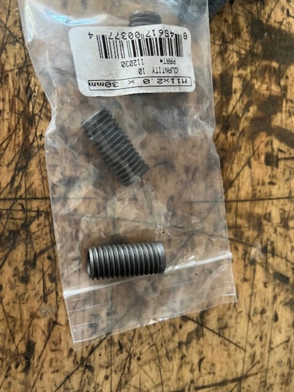

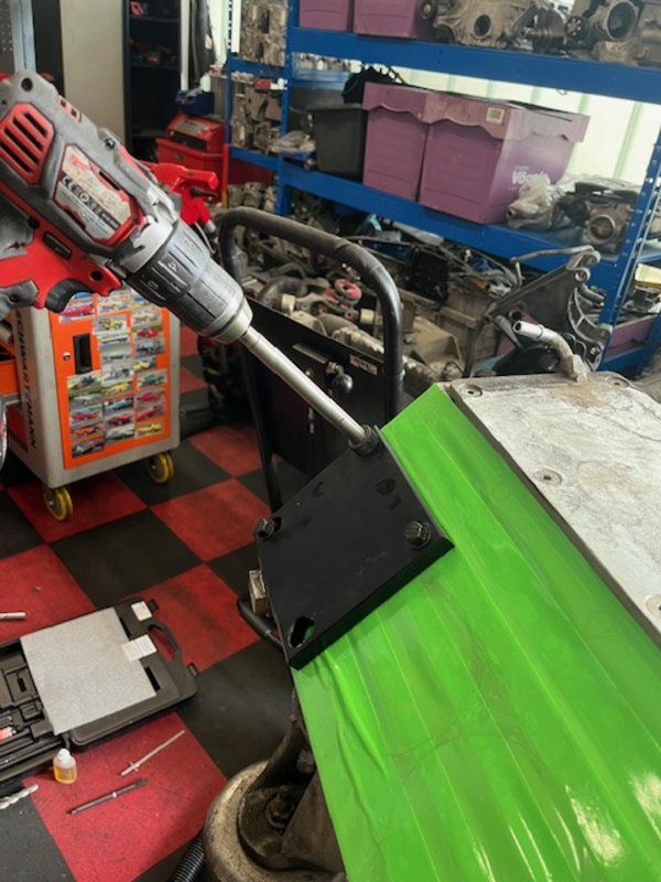

da wir gerade so einen Kandidaten hier hatten wo anscheinend Schlagschrauber im Angebot waren aber Drehmomentschlüssel grad aus und wir 5 ausgezogene Zylinderkopfschraubengewinde reparieren mussten eine kurze Schilderung wie das repariert wird.
wir haben für LS mit M11x2.0 und LT mit M12x1.75 time sert Sätze zum einsetzen von Gewindebuchsen
1. Führungsplatte aufschrauben und mit Dorn genau zentrieren
2. mit Tiefenlehre Bohrlochtiefe ausmessen und am Fräsbohrer Tiefe einstellen
3. altes Gewinde ausbohren
4. mit Gewindebohrer neues Gewinde schneiden
5. time serts mit Loctite einsetzen
die meisten Gewinde kann man bei eingebautem Motor reparieren

was mich interessiert wie Sie gewährleisten das der Bohrer nicht aus der mitte läuft bzw schief gebohrt wird. Scheint ja mit der Handbohrmaschine gebohrt zu werden wenn der Motor im  Auto bleibt.
Wir haben was ähnliches an Bremssattelträger gemacht aber das sind ja nur maximal 1omm Material
Helicoils sind Schrott und niemals geeignet um so hohe Anzugsmomente halten zu können. Helicoils haben aber das gleiche Aussengewinde wie eine timesert Gewindebuchse, das timesert ist aber ein geschlossenes Stahlteil
Der Fräsbohrer ist in einer 40mm langen Führung in der Deckplatte geführt plus nochmals 30mm im Block selbst und ganz speziell an der Spitze ausgearbeitet, kann nicht verlaufen
