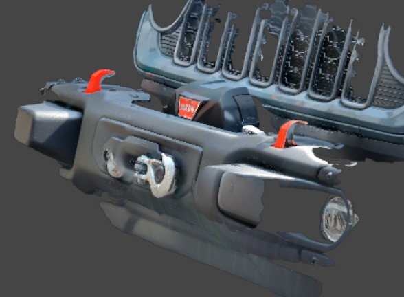

Das Besondere am Sermoon S1 ist, dass man mit Infrarot und mit blauem Laser bei geeigneten Oberflächen ohne Marker scannen kann. Das macht Freude, weil man schnell und einfach brauchbare Ergebnisse bekommt. Unten Bild von einer Stoßstange, an die ich einen Kennzeichenhalter konstruieren wollte.
[Bild: Screenshot-2026-08-13-101105.jpg]
