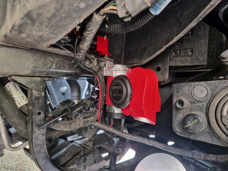

Ich habe die Nautilus jetzt eingebaut, die wohnt jetzt hier:
http://zuendler.com/corvette-seite/c6resto/nautilus.jpg
Da ist massig Platz, da hätte auch ein großes Horn rein gepasst.
Die alten Hupen sind raus. Ursprünglich wollte ich die Nautilus einfach an das originale Kabel hängen,
doch es hat sich herausgestellt, dass es nur ein 0,5er Klingeldraht ist. Zu wenig für die 18A der Nautilus,
also kam das mitgelieferte Relais zum Einsatz un der Einbau hat Stunden länger gedauert.
Der Klang ist gut, hört sich wertig an. Vorallem ist es aber viel lauter als vorher, wenn man 100 offen fährt
kann man die Hupe jetzt noch trotz Windgeräuschen gut hören. Das ist bestimmt praktisch um Tiere von der Fahrbahn zu scheuchen.
Der Nachteil war mir schon vorher bewusst, das Ding braucht natürlich etwas zum anlaufen. So ein kurzes leises Hupen ist
nicht mehr reproduzierbar drin.
Wenn man abschließt kommt je nach Ausgangslage des Motors ein bemitleidenswertes Tuten.
Mal sehen wie mir das langfristig gefällt.
