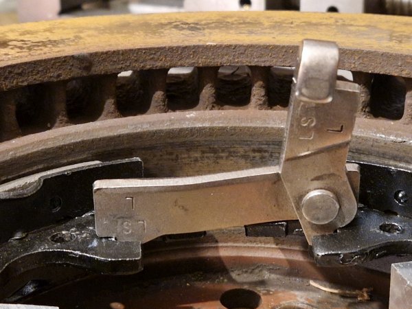

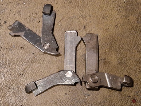

Also ging es an die Mechanik an sich. Dabei etwas wissenswertes herausgefunden: Die Geometrie vom Spreizer und die
Durchführung im Ankerblech sind scheisse!
1. Der Spreizer hat die Eigenschaft je weiter er gezogen wird, desto mehr Kraft wird gebraucht. Das sollte eigentlich umgekehrt sein.
Die Bremsbacke wird wie aus einer Schere heraus gedrückt. Das funktioniert nur, wenn der Druckpunkt sehr knapp eingestellt ist.
2. Jenachdem wie die Geometrie der Bremsbacken in der Trommel ist, kann es sein, dass der Hebel vom Spreizer an der Durchführung
durch das Ankerblech ansteht. Theoretisch funktioniert die Spreizung dann immer noch, praktisch aber nicht. Wenn der Hebel dort anschlägt ist Sense.
Daher muss das Ding immer so eingestellt sein, dass der Hebel so weit es geht hinten liegt.
Aber ich konnte machen was man wollte, egal wie viel Kraft da drauf kam, ich konnte die Trommel durchdrehen. Als ob die Beläge einfach durchflutschen.
Also habe ich die Mechanik neu konstruiert.
Hier mal das Original:
http://zuendler.com/corvette-seite/resto...remse4.jpg

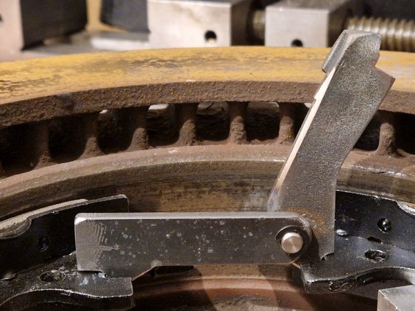

Und hier die finale Lösung.
http://zuendler.com/corvette-seite/resto...remse5.jpg
http://zuendler.com/corvette-seite/resto...remse6.jpg
Es hat 4 vorige Versionen gebraucht um bis dahin zu kommen.
Die Geometrie ist besser, der Umlenkpunkt wandert beim Anziehen zwischen die Backen. Zudem ist der Hebelarm verlängert.
In Summe sollte es mindestens doppelt so viel Kraft erzeugen, dafür wird mehr Weg am Handbremsseil benötigt.
Das eine spürbare Verbesserung gebracht, aber noch nicht die 100% Lösung.

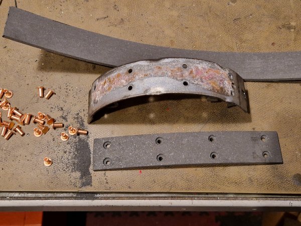

Dann bin ich auf das hier gestoßen:
https://www.ebay.de/itm/303775960937
Rohmaterial Beral 1106 für Trommelbremsbacken
Nach Datenblatt 50-100% mehr Reibwert als normale Beläge.
Dafür wohl mehr Verschleiss, aber das ist bei einer Handbremse ja kein Thema.

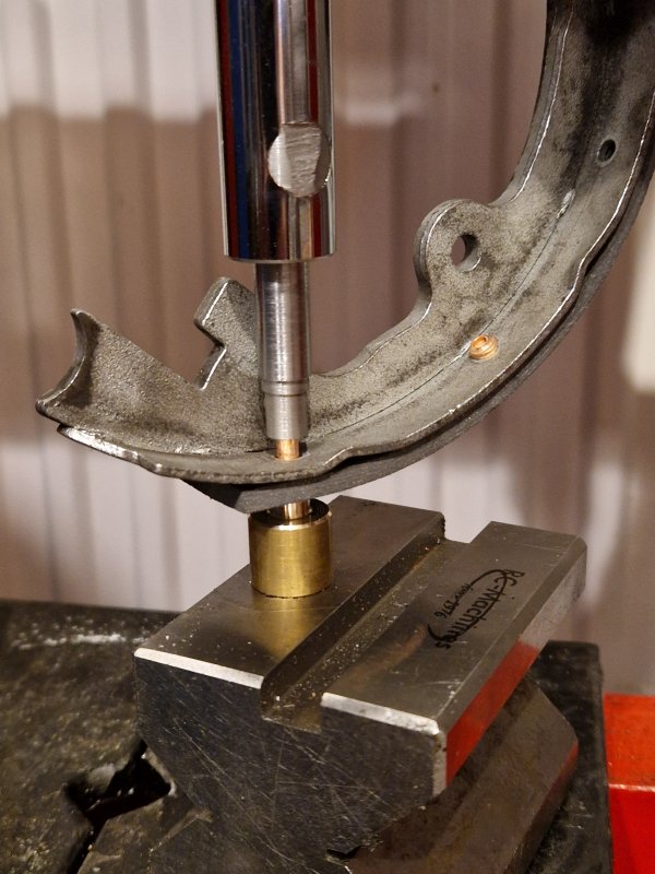

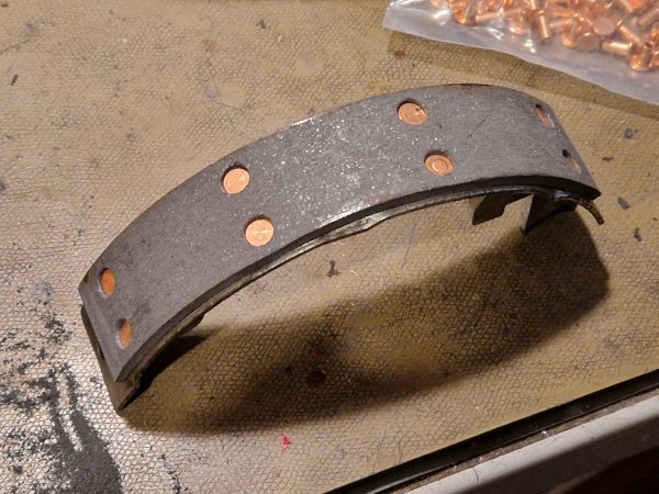

Also wurde das gekauft und ein Satz umgerüstet, Nietwerkzeug selbst gemacht:
http://zuendler.com/corvette-seite/resto...remse1.jpg
http://zuendler.com/corvette-seite/resto...remse2.jpg
http://zuendler.com/corvette-seite/resto...remse3.jpg
Erster Test von Hand in der Trommel war super. Während die normalen Beläge in der Trommel einfach durchflutschen zeigt
das Zeug tatsächlich eine spürbare Bremswirkung.
Das hat sich dann auch nach dem Einbau bestätigt. Plötzlich Sensationswerte.

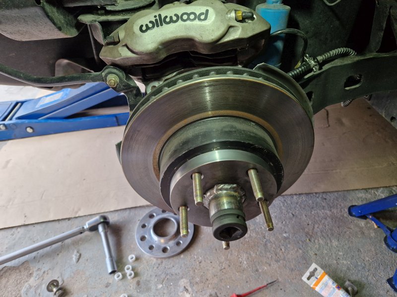

Ich habe mir noch einen Adapter gemacht, damit ich den großen Drehmomentschlüssel auf die Radnabe bekomme:
http://zuendler.com/corvette-seite/resto...remse7.jpg
Damit konnte ich messen, dass ca. 440Nm erreicht werden, was 1333kn entspricht. Das ist so ziemlich das was mach für die HU erreichen muss.

(31.08.2026, 09:52)Wesch schrieb: Der Spreizhebel stemmt sich am  Spritzschutzblech ab. Wenn da ausgenudelt, kann er auch nicht mehr richtig spreizen.
Sorry Günther, die Annahme dass das so sein soll ist falsch.
Der Hebel muss sich in dem Schlitz frei bewegen können, er darf sich rein an den Bremsbacken abstützen, sonst nirgends.
Der schwimmt mit den Bremsbacken zusammen in der Trommel, damit sich das ganze selbst zentriert.
Wenn der Hebel am Ankerblech anschlägt verschlechtert sich die Hebelwirkung drastisch, die vordere Backe wird dann sogar zurück gezogen,
die hintere dafür viel weiter gedrückt. Der ganze Ring verschiebt sich dann in der Trommel.
gruss,
zuendler
War lange nicht mehr da dran, aber damals hats geholfen, oben den Anschlag aufzuschweissen. Denke aber, dass du Recht hast, da du ja jetzt daran warst.
MfG.
