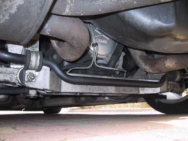

3. Da es anscheinend niemanden gibt, der mir mein Wagerl einwachst und ich auch keinen Unterbodenschutz möchte (wenn man aufsetzt, sieht man ja nicht, wie´s dann später drunter aussieht), glaub Ihr, es bringt etwas, den Unterboden dann öfters zu waschen und mit Öl einzusprühen? Wenn ich gar nichts mache (Alu rostet doch gar nicht) muss ich sie dann in 2, 3 Jahren wegschmeißen oder komplett restaurieren?

Hallo Peter,
so sieht eine C5 nach 70.000 km in drei Jahren incl. Winterbetrieb von unten aus, wenn man nichts macht:
[Bild: c_551_unten.jpg]
Deutliche Spuren am Alu erkennbar.
