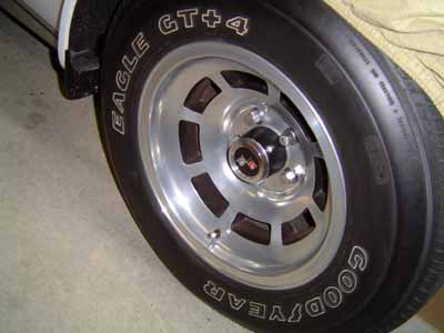

Meine Felgen habe ich gebraucht zusammen mit guten Reifen vor Jahren für DM 400,- gekauft. Die Felgen waren völlig korrodiert. Daher der günstige Preis. Die Felgen habe ich mit der beschriebenen Methode wieder "hochpoliert".
[Bild: Felge.jpg]
