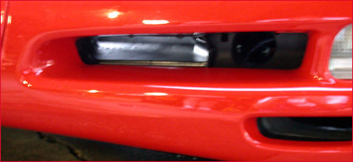

Hallo Till,
gibt es den Vararam auch mit Tüv? Wie wird der Filter vor Wasser geschützt, wenn der Shroud unten aufgeschnitten wird?
Gruss,
Orville
Beim Vararam wird die Abdeckung vor dem Kühler (Shroud) nicht aufgeschnitten. Der Vararam holt sich die Luft aus den Öffnungen in denen die Nebenleuchten sitzen.

Kommt denn bei einer solchen Anordnung nicht ziemlich viel Dreck in die Ansaugöffnung rein, wie z.B. Fliegen bei warmem Wetter? Landet das dann alles auf dem Luftfilter? Es wäre schon unpraktisch, wenn man den allzuoft reinigen oder sogar austauschen müßte. Würde es Sinn machen die Einsaugöffnung mit einem Fliegengitter zu versehen, oder wäre dann der Strömungswiderstand zu groß?
