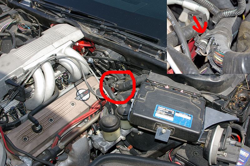

Habe eine 90er C4
möchte meine Zündung kontrollieren.
Kann mir jemand ein Bild einstellen, auf dem zu sehen ist, wo der Stecker sitzt, der zur Zündeinstellung gezogen werden muss.
Danke
Paul
Hallo Paul,
komme leider erst morgen dazu ein Bild zu machen.
Der Stecker befindet sich in dem dicken Kabelstrang zwischen Verteiler und Motorsteuergerät.
Dazu ein wenig aufwickeln.
Schick mir deine email per pn, dann kann ich größere Bilder versenden.
Ingolf

[Bild: Zuendung_stecker.jpg]
Hallo Eike,
danke für Deine Superschnelle Hilfe, hätte nicht erwartet, dass ich so schnell ein Bild bekomme.
Paul
Nicht? Ist ja alles schonmal da gewesen ... und falls noch einer das Blechdingens sucht ...
[Bild: Zuendung_indikator01.jpg]
[Bild: Zuendung_indikator02.jpg]
Alternativ kannst du auch am ALDL Port die Pins A&B brücken, hat den selben Effekt, nur wird dann kein Fehlercode gesetzt.
