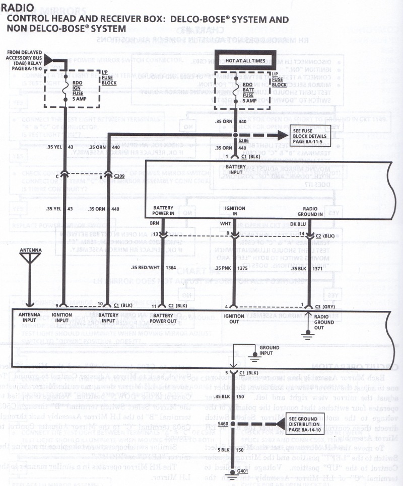

Hi Hubsi,
ich möchte das Radio nicht tauschen. Ich habe mir bei ebay einen DELCO CD Wechsler ersteigert der über die Antenne des Radios angeschlossen wird. Den möchte ich einbauen. Bei mir geht, wie vermutlich bei einigen anderen auch, der CD Spieler nicht, eine Reparatur bzw. ein Tausch kostet aber so ab 500 €.
Wollte einfach mal testen, ob das Teil funktioniert.

Ach so.
Den Antennenanschluss und die Stromversorgung findest Du an der Empfangseinheit.
Ich suche mal schnell den Schaltplan und scanne ihn Dir...
Da isser:
[Bild: radio1.jpg]
Hi Andreas,
danke für den Plan. Kannst Du mir auch sagen, wo ich die richtigen Schreuben finde um das Radio rauszuholen.
Danke
Jau, Du musst die Verkleidungen um den Wählhebel und um das Radio abschrauben, dann siehst Du bereits die vier Schrauben, die das Radio halten.
