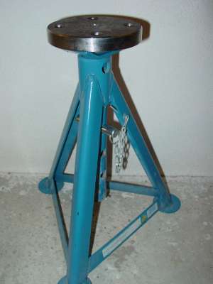

diesen Bock...

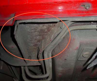

....will ich da unterstellen ( 1x rechts und 1x limks )
[Bild: jack01.jpg]
Was meint Ihr dazu??
Laut Service-Manual müssten das die vorgesehen Stellen sein. Für mich sieht das Ganze etwas labil aus, weil es eigentlich nur gebördeltes Blech ist haarsträubend

die Aufnahmepunkte sind o.k, aber auf deine Böcke solltset du eine dicke Gummiunterlage montieren, ansonsten könnten sie verrutschen.

das geht schon dort,aber Achim hat vollkommen recht,gummi oder ähnliches unterlegen.
die richtigen aufnahmepunkte sind aber weiter rechts wo die markierungen(pfeile)sind.
hast gar kein kreuz drunter,sind wohl auch keine schrauben vorgesehn wie es aussieht.
wie willsten das auto anheben und gleichzeitig die böcke drunterstellen??
mach dann mal paar bilder von der montage,ich muss noch bis zum 24.12. warten bis ich digi pics schiessen kann Heulen

die Gummiplatten habe ich ja schon bei der SAP bestellt. Leider sind die noch nicht eingetroffen Kopfschütteln .

an den Stellen mit den Pfeilen setze ich den Wagenheber an.
Danach will ich dei Böcke positionieren und den Wagen ablassen.

Wenn Du die Böcke benutzen willst kannst Du die Vétte hinten durchaus mit Unterlage aus Holz oder Gummi mit geeignetem Wagenheber unter dem Differential anheben.
So kannst Du gleichzeitig die hinteren Böcke ansetzen.
Vorne das gleiche mittig unter der Vorderachse anheben !
Ja, Ja, jetzt kommt, so ist das aber nicht vorgesehen, das ist eben der Unterschied zwischen Theorie und Praxis. Was geht wird auch gemacht !
