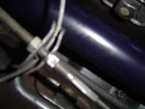

da musst Du ein Distanzstück/Distanzrohr vor die Mutter setzen, dann kann Du korrekt spannen. Diese Distanzröhrchen sind bei einigen Handbremsen-Rebuild Sets sogar dabei. Ein selbstgebautes Teil( z.B. eine größere Mutter) tut es aber auch.
Vorausgesetzt natürlich, da hast die Handbremse ansonsten korrekt eingestellt.
[Bild: Handbremsseil.jpg]
Das Distanzstück vor die Mutter links oben setzen.
