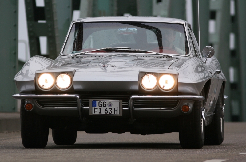

'N Abend liebe Gemeinede,
kriege zwar ein Kurzkennzeichen eingetragen,
habe auch schon eins reserviert, 4 Stellen + H,
überlege ob ich das und den blauen Balken nachher einfach absäge..
Ist auch egal, aber meine Frage ist, wie habt ihr die Dinger denn überhaupt angebracht?
Zwischen den Chrombügel vorn? Oder rechts drunter? Frage
Würd mich über nen paar Beispiele zur Inspiration freuen!
Gerne auch mit Bild wenns ginge!
grüße Fitz
Bilderservice:
[Bild: c2_front2.jpg]
Genau so.
Beim späten BB wäre auch links versetzt unterhalb der Stoßstange möglich. Dazu gibt es einen extra Halter. Grund ist die Vergrößerung des Kühllufteinlasses.
Eurofeld absägen bedeutet Urkundenfälschung. Denke mal, dass so eine Vorgehensweise richtig Ärger nach sich zieht.
Es gibt ab Werk (oder jetzt eben bei den Teilehändlern) eine spezielle Halterung für das Nummernschild. Besteht aus Querspange zwischen den Stoßstangenhörnern und der eigentliche Halteeinheit, die auf dieser Spange sitzt.
Mikeys Vorschlag gab es meines Wissens nur für die 66er/67er Big Blocks in der verschärften Version. Auch diese Teile kannst Du natürlich bestellen. Der C2 Spezialist in USA ist https://licorvettesupply.com/ . Bei Ecklers und Konsorten bekommst Du solche Spezialteile eher nicht. Das lohnt sich für die nicht, da Autos mit solchen Ausstattungen nur in geringer zweistelliger Produktion vom Band liefen (ähnlich der großen 136 Liter Tanks für manche wenige C2).
In Deutschland dürfte Dein Ansprechpartner Pettys Vette Shop sein.
