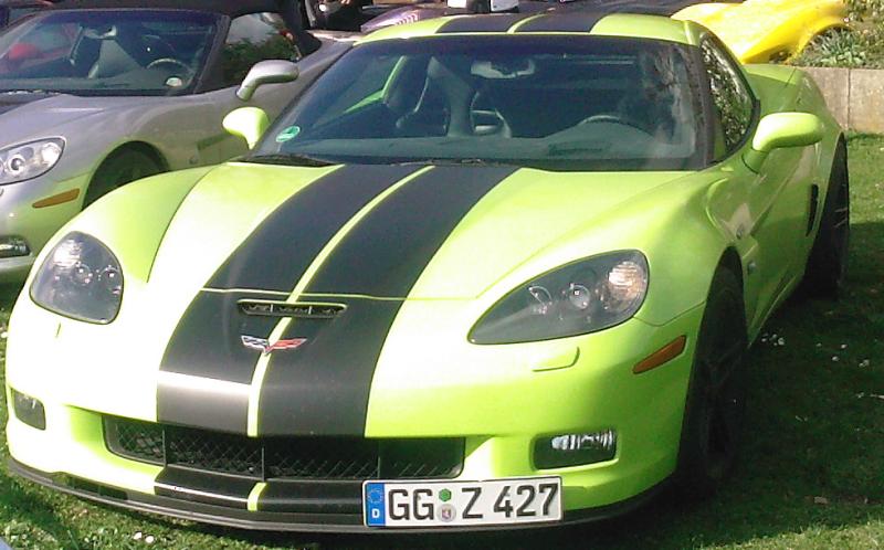

Hi Peter.
Schau mal auf dem Bild von JR bei der grünen Zetti. Da siehst du links und rechts von der Lippe diese Lufteinlässe. Diese sind ja weiterhin bei mir frei, im Gegensatz zu der grünen.
Auch kann ich mir nicht vorstellen, dass der eine cm nach unten und der eine cm nach oben mehr durch das Kennzeichen so viel Luft klauen. Temperaturprobleme hatte ich bislang keine dadurch ...
