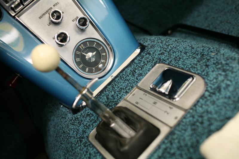

Bei meiner 60er Kirmesbude (ich schreibe es selbst, bevor Frank wieder damit ankommt) Großes Grinsen ist der Schalter seitlich links an der Mittelkonsole.
Sieht besser aus als irgendwo am Armaturenbrett.
Hier sieht man ihn gerade noch:

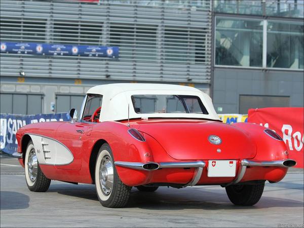

[Bild: 1960_rear.jpg] C1 (1953-1960)

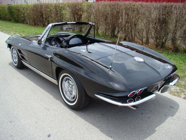

[Bild: 1963_rear.jpg] C2 (1963-1967)
